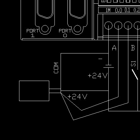

上面是我PLC的接线图,根据这个接线,PLC的指示灯没有任何反应,

请求帮助,此问题困扰数日

发表于: 2011-09-02 16:08
你的编码器是不是NPNR的?

发表于: 2011-09-02 16:09
你的编码器是不是NPN的?

发表于: 2011-09-02 16:57
是NPN的

发表于: 2011-09-02 16:59
把PLC的1M接+24V。

发表于: 2011-09-02 19:22

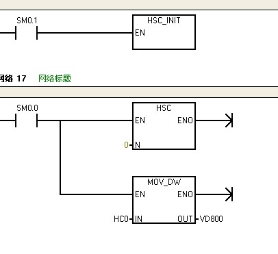

谢谢楼上的,果然好了还有一个问题想请教下,我的编码器脉冲是2000P/R,那么我拨动一圈,则HCO读数是多少才是正确的,我的只会0到5之间跳动,然后回到0.是这样的吗?

发表于: 2011-09-03 09:20
如果是双相计数,要设成16#F8。详细请看高速计数器指令。

发表于: 2011-09-05 15:18

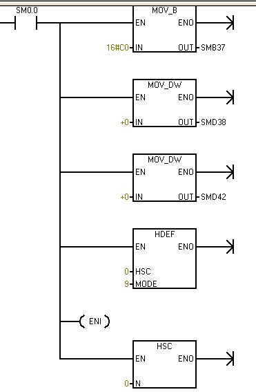

我按照楼上的设成16#F8,但是HS0的读数还是0-5这几个数字在跳动,真是搞不明白了,我想转一圈,HC0读数为2000,转二圈读数为4000吧,这样才对吧,是吗?

发表于: 2011-09-06 17:04
我用的是226进口的,不知道224XP的行不行。我没用过224XP的。发个程序给你参考一下。
S7-200高速计数器的使用方法.rar
(2 K) 下载次数:128
