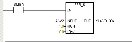

西门子200的大家帮忙看看这是什么设置

模拟量输入,高低限设置。

版主 改这个模拟量的PID 和模数转换在哪 是那个子程序吗 可是子程序是锁的
