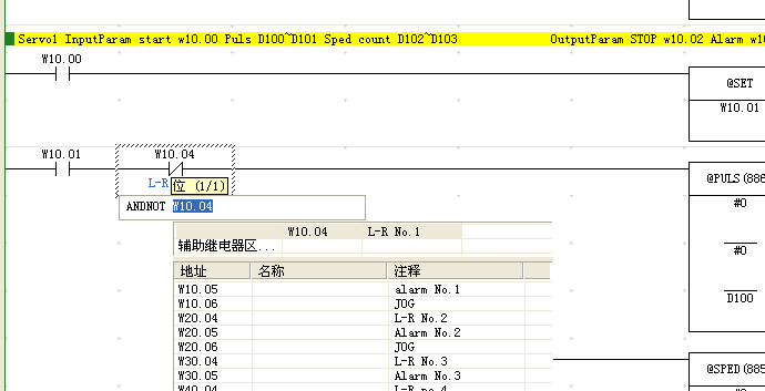

注释写了之后,再修改没法修改了啊

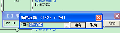

双击要修改的点就行了
9.3的???不对啊 图片双击变成什么了

楼上所说正解,也可在编辑中选择I/O注释进行修改

改变输入模式 由智能模式改为经典模式

楼上正解!!!

8楼正解啊!多谢!

点击I/0注解,从新输入就可以了
