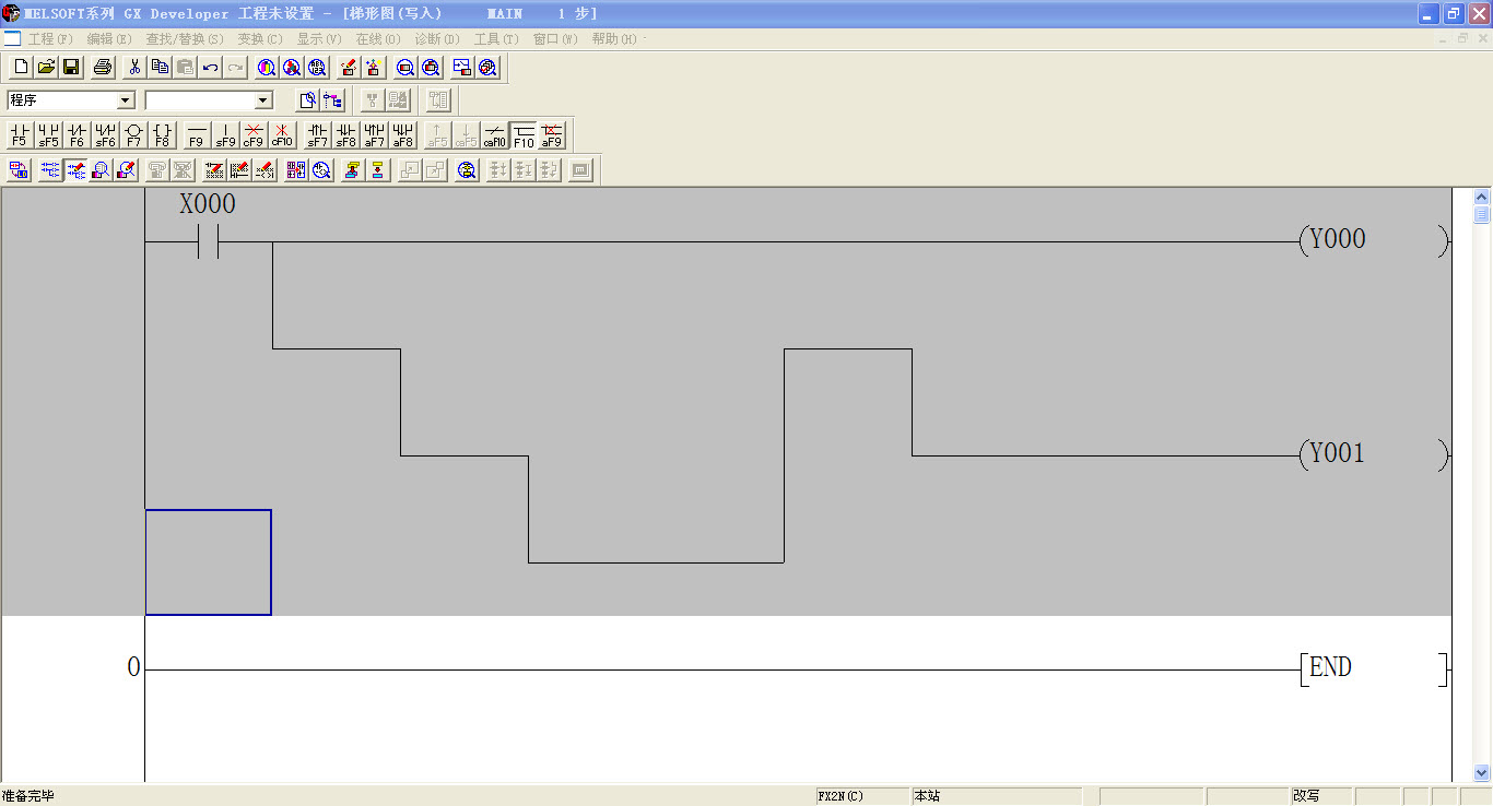

GX-Developer 有没有“竖横”的快捷键?
想编程快点。

堂堂工业就子问这种初级问题?试试Shift+inset和Ctrl+insert。

橫線F9
豎線SHIFT+F9

橫線F9
豎線SHIFT+F9
但是我想,竖横联在一起的快捷键,有么有?类似MPS,MPP之类的。

我用shift+F9 再按方向键,,,,再OUT ,不是也好快的么?

回楼主用F10就可以了,将鼠标放在要写分支的地方,按一下F10键用鼠标拉一下就出来了,写完以后再按F10键就取消。楼主自己试试看,欢迎再来交流。

F10我知道,
有没有直接“竖横”的,我不想用鼠标
