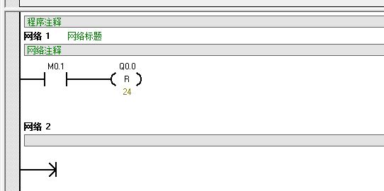

我如果想把Q0.0开始到Q2.7一下全都复位,把移位指令把0分别传到QB0、QB1、QB2这样输出点会复位呢
不知道各位大侠还有没更简单的方法,一个一个复有点麻烦的吧

用R指令不是很简单

用置位、复位指令,同意1楼的

直接给QW赋值呢?

用复位指令给Q0.0赋值就可以了

如上图这样就行了

五楼讲的是复位是指复几位,指的是从Q0.0开始到Q2.7.还是指Q0.0复位的,手册上的人只是指复位一次,不知道是怎么样理解这个复位指令的,谢谢

肯定指的是从Q0.0开始到Q2.7的共24位撒

谢谢,学习了这样就不用浪费这么多M位了

用一个填表指令就可以了。FILL……

直接传0到QW0搞定
