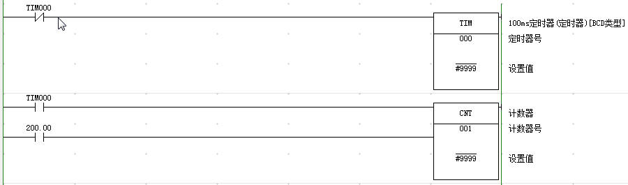

我要定时N天。在CP1H里可以用Timl。为什么CQM1不行啊?!?!急求!!

用1S时钟及MOV指令及计数器来计时,60S为1分钟,60分为1小时,24小时为1天,你想定时多少天都可以。

具体操作可否讲解下?

你看看吧,当然你也可以用D区来写,这样断电后会保持。

但是时间不能是固定一个值啊。可以设置的。

5楼 请问一下 设置时间的变量是哪个呢? 例如我要设置成2天。

我的要求是,用户可以随意设置时间的。 想要几天就几天。 不可能还要靠运算吧,60*N*N什么的。用户哪会?
麻烦大家了啊! 直接一个变量设置值。就像TIML 。

我晕啦,你就不会设个比较参数啊,这个比较参数就是你要设置的天数,这点你都不会啊?
