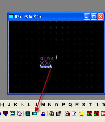

大家好。请教一下我的附件中的屏实验程式中键盘弹不出是什么原因呀?这个程式是参照12写的。12可以弹出键盘画面,是家园中一位好心人帮助写的。小弟是个菜鸟,请大家多多指教。另外再请教一下,触摸屏如何输入小数呀?谢谢大家!

触摸屏型号是GP37W2 PLC为FX2N

上次不是已经发了一个程序给你了吗?
你自己仔细看了没有啊?一直在这问 把我发的那个程序再仔细看看,已经很详细了的啊?

谢谢2楼的朋友。我已知道GP37W2可以使用键盘输入显示来弹出键盘。但用我的电脑传程式进去就不能弹出,换台电脑就OK。具体原因我也不清楚。另外我上面的贴是别人用另外一种方法做弹出键盘画面的。我想学习一下。
