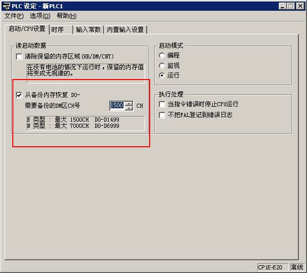

cp1e没装电池,保持区数据区等哪些区是掉电保持的,说明书上说一般能保持50小时,但我编的程序掉电几个月好象也没事

D区的数据是靠电容保持的,拆开机子看一下,主板上有备份保持电容,一般可保持三五天吧

看型号,N的D0-D7000可以通过设置保存到EEPROM里面,E系列的好像是D0-D4000,具体看一下手册

刚刚查了一下,N是D0-D7000,E是D0-D1500

一般是有一个超级电容
