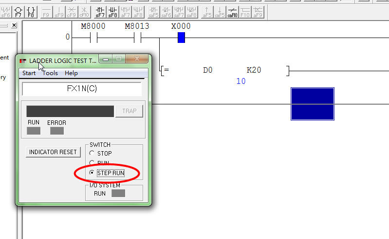

我用8.86版本的仿真,但是m8013始终没有动作,有没有什么办法能解决,谢谢啊

如果你使用的是V7版本的GX Simulator的话,请确认你的模拟软件没运行在Step Run状态。

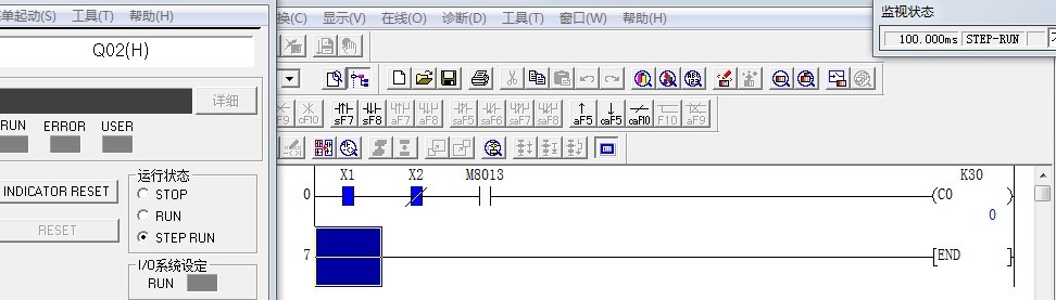

一楼的仿真是在STEP-RUN模式下进行的,此模式要点击【在线】——【调试】——【调试】——步执行,进行单步的仿真调试,可以正常显示M8013的状态的,在连续运行程序显示的话就要更改为RUN模式下进行仿真即可,截图见压缩包。

02HCPU里M8013不是产生周期为1秒的脉冲继电器,SM413才是哦,
FX的M8013才是周期为1秒的脉冲继电器
