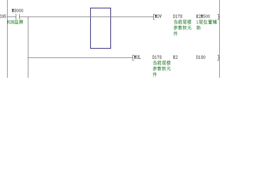

请高手帮忙解释一下 MOV D178 K2M500 这步指令是怎么运行的? M500--M507是怎样工作的 谢谢~! 希望更多 电梯编程的朋友 一起交流交流 ~^^

D178中的数据以8421码在M500-M507显示,例D178的值为36,则M1,M2,M4,M5为1,其余为0

在以上程序中D178为16位的数据
D178中的数据以8421码在M500-M507显示,D178写入的数据转换为2进制的形式再代入M500-M507中.
例D178的值为16进制的36,则M500-M507中M501,M502,M504,M505有动作输出,其余不动作.
D178的值为10进制的36,则M500-M507中MM502,M505有动作输出,其余不动作.

上传一个进制转换的软件自己看看,输入楼上的数据就明白了。

OK~! 谢谢各位大侠的解答 有收获~ 共同学习 交流
