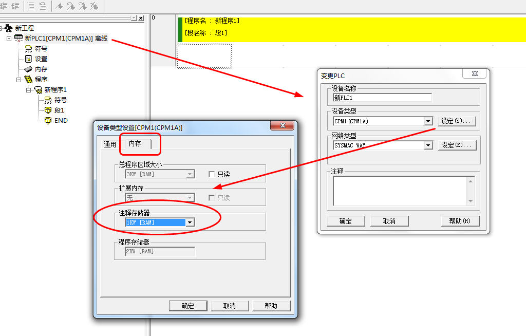

CPM1A的条注释怎么下载到PLC请师父们指教

为你的注释分配存储空间,当然,这将占用你的程序空间。

谢谢楼上的师傅先,分配注释内存这个我晓得,我下载下去后再上传出来就只剩下步注释,而条注释不晓得跑哪去了,2楼有程序,程序是简单不要注释也看得懂,可想搞明白不显示条注释的原因
