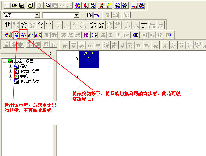

各位大哥,您们好!
小弟想请教一点有关DEVELOPER的问题,是这样的,我仿真了一个程序后,然后我想再修改一下程序,但是好像不能再修改程序.
请问:我们我想修改程序,如何才能修改?请大哥指点,谢谢!

因為當退出仿真程序時,您的軟件處于只讀狀態,請您依據下圖將軟件切換為讀寫狀態。

谢谢大哥的回复,小弟知道了.非常感谢!
