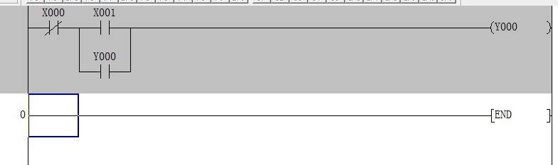

提个很菜鸟的问题,我在写三菱程序时为什么软件上一直现实一步。我所写的程序都在新建程序0------------END 的上面呢?在线等!谢谢!

因为END代表程序的结束,写在END之后有意义吗?

是写在END前面,我上传下图帮忙解答下吧!

图是这个样子的,不知道是哪没设置还是怎么搞的!哪位高手帮忙解答下 谢谢了!

还没有变换的当然就在0步之上,写好程序是需要变换。

灰色表是还处在编辑状态,点转换就可以了。

按一下F4看看!!!

点击F4进行转换

F4 就可以了。
