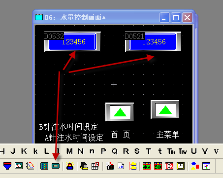

大家好我处有一Proface屏(GP37W2)想利用触摸屏设定PLC程式的时间。但听说该屏不支持键盘输入显示设置。需用其它方式输入。本人是新手,望各位热心人指点下。能帮在下修改下程式更好。PLC为FX2N,附件为实验例题。谢谢大家。期待中!

按下D532与D521时没反应,只响一下,不弹出键盘输入显示设置,请大家帮帮改下。谢谢大家。

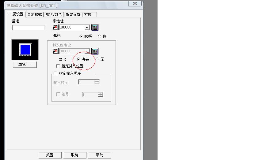

我常用这个型号的,你看设备对不对

和我的设置写一样的就行,你再试试

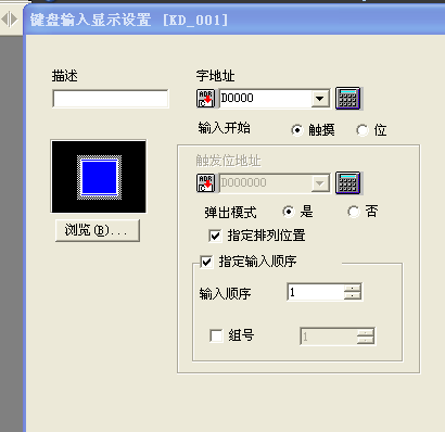

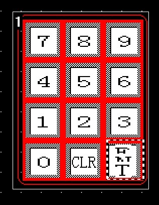

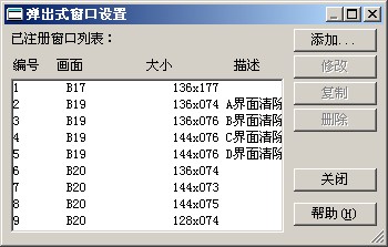

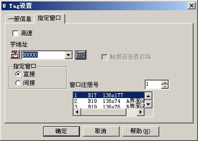

都说了有些型号不支持触摸弹出键盘,可能是显示在屏幕以外的区域吧;以前遇到过这种问题,结果还是乖乖的用U-TAG把键盘调出来;虽然麻烦点但是画面规划起来更人性化。给你改了,你可以看看。。

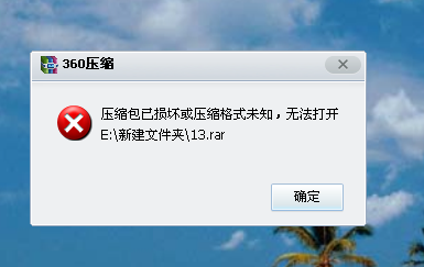

非常感谢,但文件打不开呀。你用的是什么格式的呀?
