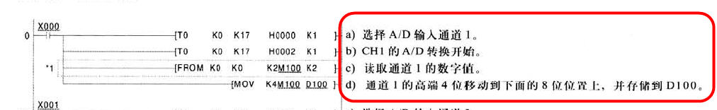

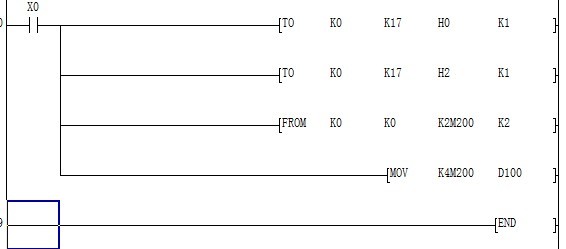

各位大虾帮助看下这段程序怎么理解
steccui
查看steccui的
发表于: 2011-08-16 08:29
这段是FX2N-2AD的程序,实在是看不懂啊

搞不懂,中国论坛的幼儿园式的教育要延续到何时?
翻阅论坛老大YMM提供的FX特殊模块手册第11页:
Good Luck~

你可以看三菱模拟量的资料呀!那里讲的很清楚!
