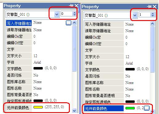

DOP-A HMI 设计一个按钮,按下按钮怎么按钮的颜色变成灰色。请问高手如何解决?

在属性中选择0状态时前景色和1状态时前景色即可。

谢谢大侠,很有帮助

台达的屏还没用过,先保留此贴。多谢版主图文并茂的精彩讲解。
