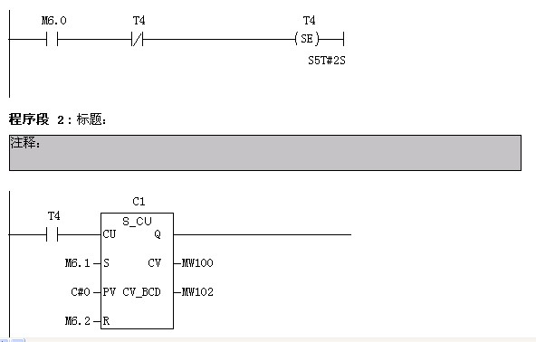

如上图 M6.0导通后,定时器T4自复位循环计时,每次T4开始计时,T4常开触点闭合,计数器C1 +1,计时结束后T4常开断开,T4常闭接通,定时器T4重新定时。但仿真时T4可以自复位循环计时,但是T4常开触点一直导通,C1也不+1,哪位高人指导下,谢谢!!

典型的计时器问题,参考:
http://sjm213.plcjs.cn/archives/2010/2010102602419.html

---( SS )保持接通延时定时器线圈。将定时器换成---( SD )接通延时定时器线圈。

谢谢,定时器是异步执行的启动后,何时到达定时时间和扫描周期无关,还得认真学些下
