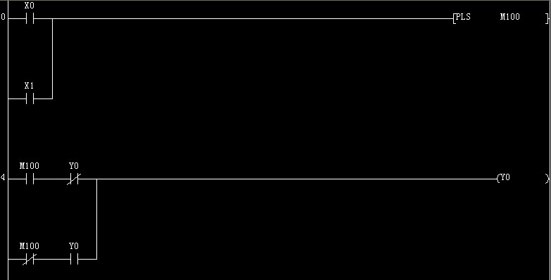

用两个常开(X0.X1)控制一个(Y0)通断,大家来想想

把你的动作要求说明白呀

X0或X1按一下YO导通,XO或X1再按一下Y0断开

1,、按x0启动,按x1停止
2、按x1启动,按x0停止
LD x0
OR x1
ALTP y0
END

做梯形图

看图,
图片的文件大了一点
新建.doc
(24 K) 下载次数:89

不知道怎么发图片,看看符合你的要求不?

4楼正解。

谢谢各位朋友,请用两个闭合的(X0.X1)控制一个(Y0)通断,X0或X1按一下YO导通,XO或X1再按一下Y0断开,做梯形图
