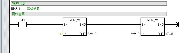

像三菱 MOV K4 D10 MOV D10 K2Y0 这样西门子S200该怎么写 谢谢

MOVW +4, VW10 MOVW VW10, QW0
