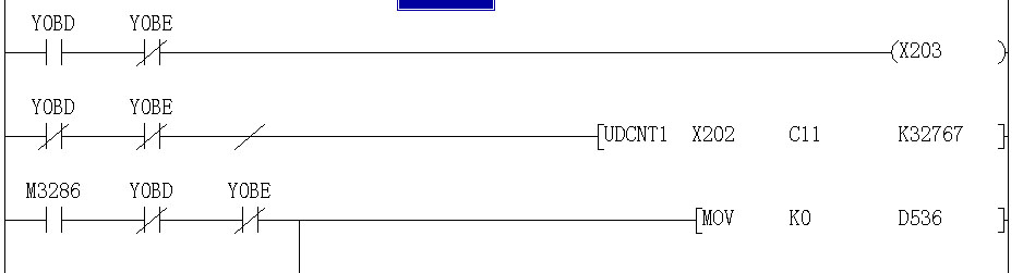

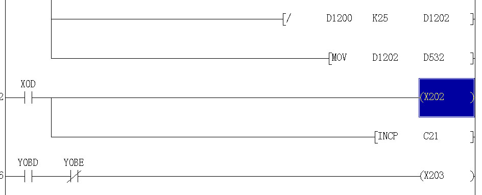

有X当输出的吗?下面这个程序就是X输出,一直在运行.是三菱Q写的,请问这个X输出是什么意思?

没这样用过,楼主可以查一下线路,看看X203、X202到底是控制哪个东东(程序内部设置X203与X202的状态?),关注一下。

Q的可以,但是一般不要这样用,这作用具体个要看X202是什么模块的。

Q系列的智能模块

这是调试后遗留下来的垃圾快。以前这里本不是用X做输出的,调试完后就用X给屏蔽了。相当于C语言的“\\”给“注释”掉了。也许只有高手才会这么用吧。如果X是实体的输入点,没有外部输入是不会导通的。

Q系列的智能模块,是输入和输出映像,不是你想的那样

以上谢谢各位,学习了.这个程序里面有好多语句看不懂,是Q06的,程序步不是很多,一千多步吧,只是没有注解,
