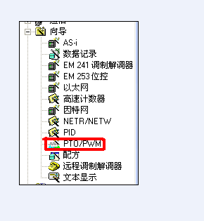

要用伺服做定位,以前用三菱的DRVA和DRVI指令,现在用西门子200的,貌似没有找到这个指令啊,怎么做啊,高手指点一下。。

加定位模块

发表于: 2011-07-30 12:48
在向导里选择红线地方,如果是脉冲就选PT0,脉宽PWM。设置完成后生成子程序,在主程序里直接调用就行了。只有Q0.0和Q0.1。

发表于: 2011-07-30 13:16
没有定位指令吗,那只是发脉冲指令啊

发表于: 2011-07-30 14:10
有的,安装SEVER MAP

发表于: 2011-07-30 23:04
补充一点 用Q 0.0 Q0.1 这俩点做定位的话,需要用晶体管输出的PLC不能用继电器的
