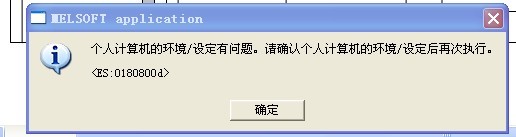

请教路过的朋友,我在使用GX 软件与PLC连接进行监控的时候,经常在操作过程中有如附图
所示的提示,请问这跟什么有关系,怎么解决?
谢谢!!!

和PLC连接监控时异常可能和通讯线有关,是用USB连接吗!

重新安装环境包试下

可能电脑的安装环境改变了,重新安装环境包试下

可能是受到外界干扰了,我遇到过,关机重开或者是将PLC移动到离变频器等。。。远点的地方
重要的还是通迅线(PC-----PLC)这块的问题

可能是USB线坏了,换一条试一试。
