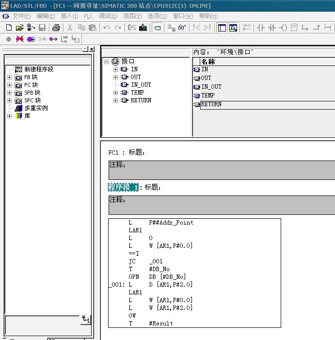

刚下了个S7防真软件 为何不能断点调试
xubin12345
查看xubin12345的
发表于: 2011-07-26 09:30
如图 设置断点的框是灰色的,我是在线的啊.等高手解答 谢谢啊

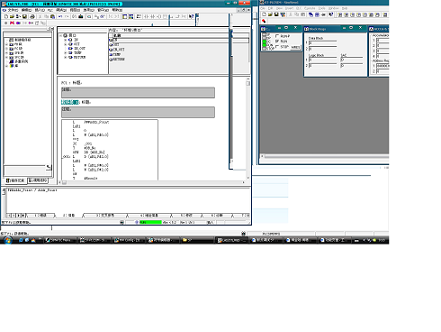

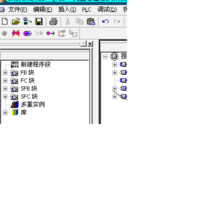

还是不行 等高手帮忙

STL方式下并非所有的CPU均支持断点调试。
例如:紧凑型PLC并不支持单步执行与断点调试,这一点你能够在S7-300的型录中看到。
CPU312C属于紧凑型PLC……
支持的机型在其选型参数中的单步执行参数上会有勾选,并说明了可支持的断点数量。
Good Luck~
