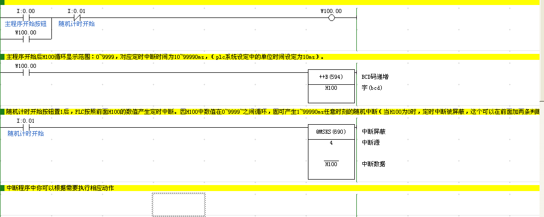

这个程序我自己搞得,可以在0.01闭合后100s内随机时刻产生中断,精度在0.01s
附件: 随机数程序.rar (5 K) 下载次数:24

加条注释,看看有没有问题

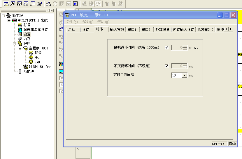

楼上:“PLC系统设置的时间单位是10ms”是什么含义?在哪里设置?如何设置?++(590)指令本身似乎没有按每步10ms递增这个功能啊?还有,程序第二行,在W100.00复位以后,++(590)指令能保存即时计数值供中断调用吗?如果是一直保存,那么如何清零复位供下次重新计数?

9楼  发表于: 2011-08-01 10:20
设置--时序--定时中断间隔  有10ms 1ms 0.1ms 三个选择

10楼  发表于: 2011-08-01 10:30
h100中的数据可以保存,另外主程序执行中h100中的数是不断循环的(0~9999),对于此程序只需要产生随机数所以我认为对它复位意义不大,关于中断屏蔽指令@MSKS操作数自己查手册吧,我试验了可以调用,就是之前提供下载的程序中就包含中断程序(每中断一次CIO100加1),自己运行下;另外就是要提到一点,当H100=0000时,中断被屏蔽,所以在之前应加两条判断语句:当H100=0000时,将其置为0001,此程序就比较完善了,这个应该很简单自己做吧
++(590)指令本身每周期都要执行一次,每次加1.和10ms没关系。自己运行在监控模式下验证吧
