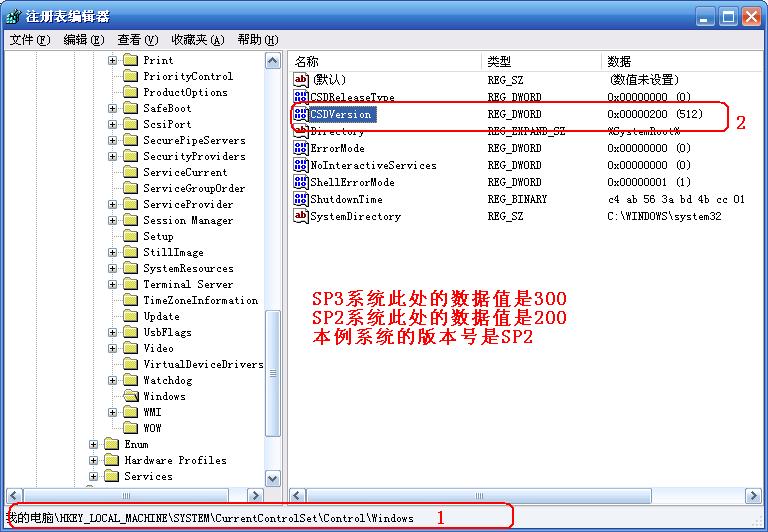

在安装MTworks2时候,会检查系统的版本,提示是XP2以上的版本,可是我的已经是XP3,有什么方法在XP3上安装呢?

直接下一步就行了,如果不自定义安装路径。

原来要改XPSP3版本号的,改为XP2就可以。

SP3系统不能安装MT软件,必须改成SP2或其他高版本系统例win7

我的XPSP3可以安裝啊,學習了

谢谢,我现在能在SP3里装MT—DEVELOPER了
