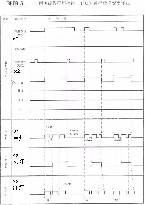

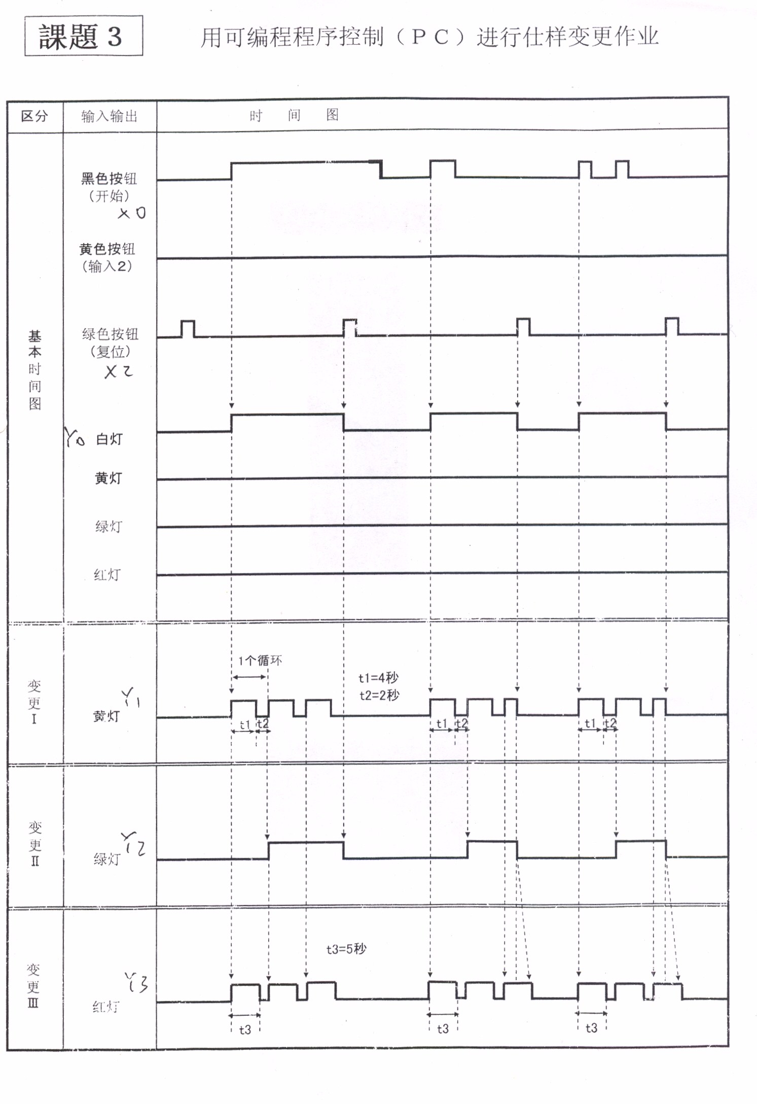

参加TB电气的比赛,按图纸要求编一段程序
我自己编的有点长,超过100步;集思广益,群策群力,希望高手编一段经典的程序。
感谢大家的踊跃参与,感谢“givemepower”的程序,但是你对图纸理解错了。
第一:“仕样”是日本的叫法,中国可以翻译为“情况”。比如:“仕样一 黄灯”,“第一种情况 黄灯的工作状态”。
第二:里面有脉冲时间,不是M8013,而是t1=4秒,t2=2秒,t3=5秒
第三:开始按钮X0,一按下“白灯”“黄灯”“绿灯”“红灯”同时工作;复位按钮X2

    1楼  发表于: 2011-07-22 09:40
    刚才做了一个程序,用了53步,如果在整合一下,还可以减少几步

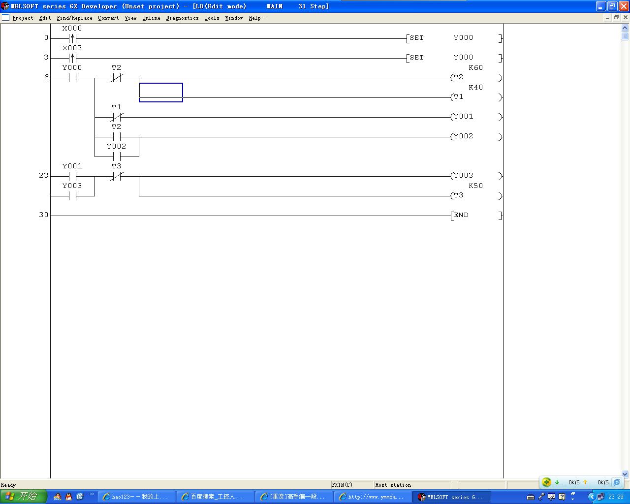

    3楼  发表于: 2011-07-22 10:53
    刚才新思路做了一个,32步,同时也发现这个题目不是很严谨,就是y3的状态,就看大家怎么理解了

    10楼  发表于: 2011-07-22 22:05
    我用了50 步。

    11楼  发表于: 2011-07-22 22:54
    改了一下。
