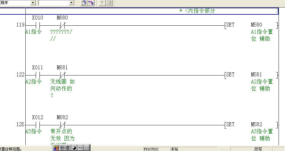

程序中出现的M680等几个点 , 并无驱动线圈 , 但在监视中发现它会动作的 , 程序中是否有什么隐藏的什么指令步啊????? 求助

发个程序看看
大侠来也
查看大侠来也的
发表于: 2008-03-26 09:19
好的 先发个图片 完整的程序 在站里有的 传到站里了 就是宝钢电梯的那个>>>

有几种可能
1,触摸屏控制的M680
2,用了别的指令,比如DMOV K2047 M675 之类的

恩~~ 好象是的 一些应用指令就是的 我也刚刚了解到 感谢大家的解释

你用右键选择触点,再查找“Cross Refercence”,分别查看“None”、“Digit”、和“Mutiple word”试试看有没有在别的地方把它置未/复位了。

是做辅助用,程序里有的
