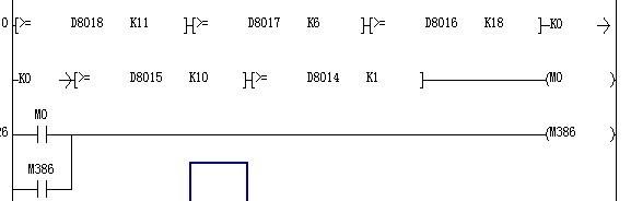

请教给位师傅 上面的这些指令怎么输入啊 尤其是那些大于等于的符号

就用键盘上的> =键呀,操作请看下面的视频

LD>= D8018 K11
AND>= D8017 K6
AND>= D8016 k18
AND>= D8015 k10
AND>=D8014 k1
OUT M0
LD M0
OR M386
OUT M386
转换成语句表,不是轻而易举就知道如何输入的么,有空发问,不如看编程手册。

键盘上面不是有<、>、=这些符号吗

哦 谢谢给位 热心帮助

小弟终于会用了 再次感谢各位师傅
