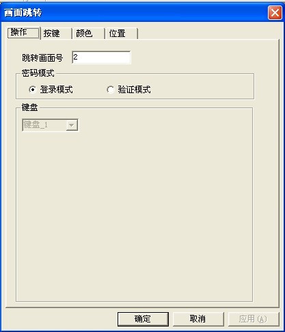

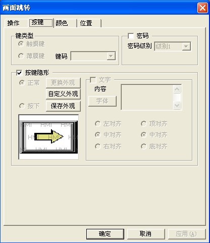

有些刚使用触摸屏的朋友在做触摸屏画面的时候不知道如何使用密码翻页功能,贴图出来供大家参考,欢迎高手指点并分享其他品牌触摸屏的使用技巧。

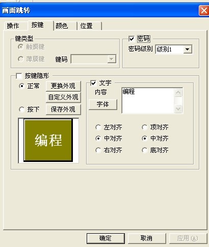

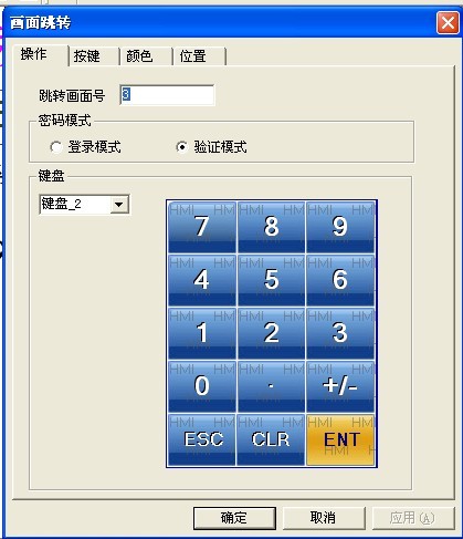

    开机画面不需要密码进入系统时,在密码模式里选择登陆模式。在要进入编程画面时,如需控制勿让他人改程序,在密码模式里选择验证模式。此模式可以选择密码等级以及键盘的类型。欢迎高手指点。
