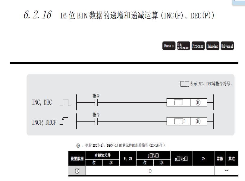

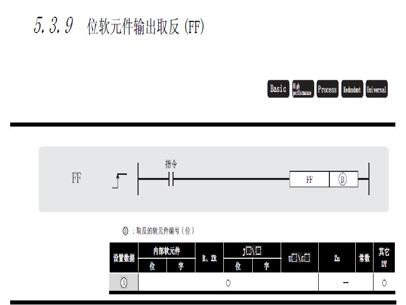

INCP D52
FF M2110
请高手帮我看看这是什么意思啊

你自己都描述不全。
