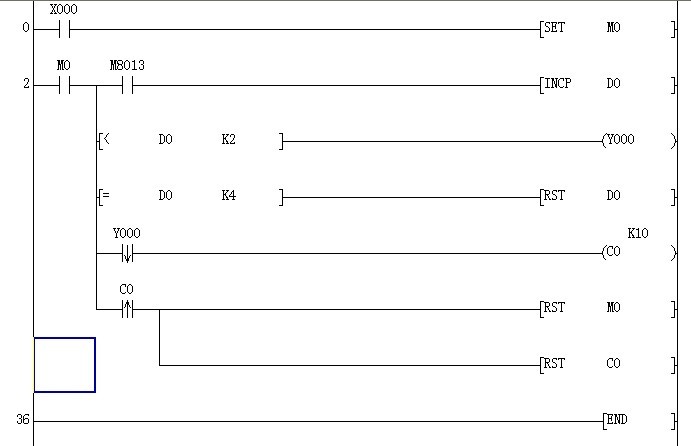

小弟初学PLC请大侠见谅。
我要的程序是按一个开关x0,输出指示灯y0就亮2秒灭两秒。直到亮灭十次自动关闭。搞了很久头疼啊。忘大侠们写出来给我参考下。谢谢

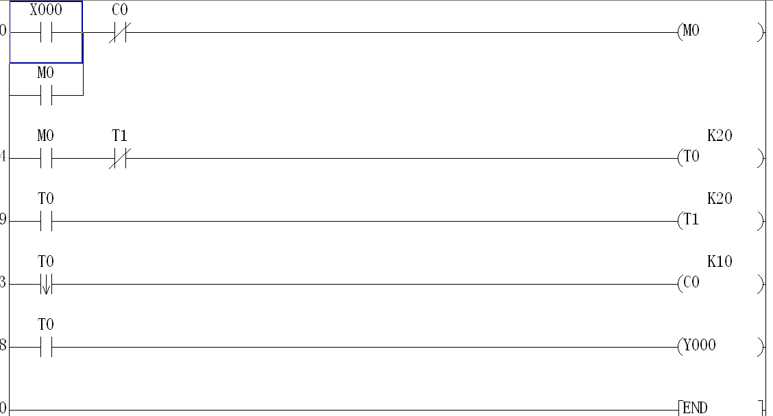

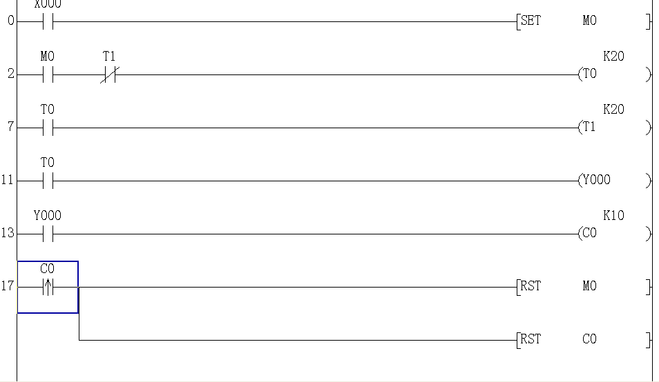

发表于: 2011-07-16 06:51
按照你的描述,这个程序只能循环一次。最下边的上升沿C0就是给M0和C0复位为下一个循环做准备。17就是最后一步了,END没截图。

发表于: 2011-07-16 09:03
接一楼汇荣铝业师傅给出的程序,C0计数器的计数启动,建议把Y000调整为T1,
这样可以避免Y000到第10次可能不会按正常时间时间输出的现象。

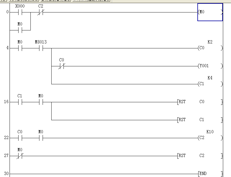

发表于: 2011-07-16 22:28
人家刚学 你都搞那么难的,哎,看看 我这个 精点啊, 好看,意懂
计时 计数.rar
(10 K) 下载次数:45
