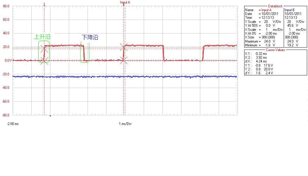

小弟学习三菱PLC也有段时间了。但是上升沿和下升沿到底怎么理解还是不够透彻。特别是在运用上不知道是在什么场合用上升沿还是下升沿。我真的很头疼啊。不知道你们有什么好的理解吗?谢谢了。

上升沿可以理解为触点接通的第一瞬间,下降沿可以理解为触点断开的第一瞬间。

下载积分:+5(凯撒大帝) 楼主需要的好图

一个扫描周期内,触点只发一次脉冲信号.(也就是说这段程序一个周期只扫描一次)

上升沿和下降沿的用处就是这个动作只执行一个扫描周期或者是只执行一次

上升沿是从0ff到ON 一瞬间,下降沿是从ON到OFF的一瞬间,只有从这一变化的过程瞬间才有,若触点一直接通或断开,那PLC里采集信号时也不会有上升沿或下降沿
