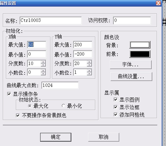

我连上了一个西门子200的PLC,做了个XY的曲线,想实现这样的功能。M0.0启动开始曲线记录,M0.1停止曲线记录,M0.2清除曲线记录。X轴的变量是V0,Y轴的变量是V6。怎么把变量关联到XY曲线上,怎样实现上面的开始、停止、清除的动作。
请前辈们指教,谢谢。

超级xy的使用要添加曲线成功后才会显现Y轴的数值和信息!

附件是一按照你要求的模拟工程!

if(\\本站点\M00==1)
if(\\本站点\M01==0)
xy.AddNewPoint( \\本站点\V0, \\本站点\V6,0 );
if(\\本站点\M02==1)
\\本站点\M00=0;
\\本站点\M01=0;
\\本站点\M02=0;
xy.ClearAll();
