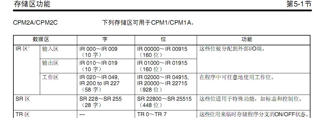

我看手册上说 没有分配到得 CIO 区的 输入输出 也可以用作内部辅助继电器?
这个就有点混乱了 明明就有W工作区嘛
还有 输入 I 计数器 定时器 传送 老要输入些 # @ 什么的符号 好不习惯啊
I TIM 0 #50 I @MOV #0 D100 I CNT 0 #10

# &这些符号 还不是跟三菱的K H一样,代表不同的数据类型,
早期的CPM*系列是没有W工作区的

w区只有512个字,不够用的,你还是要用CIO,4000多个字

W区在老的小型机是没有的。不管啥,用习惯了就好了,其实OMRON是有点复杂,但功能的确强大
