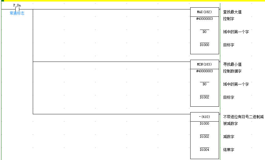

要求:外部三个数字量输入到PLC,需PLC进行处理对比,要求最大值减去最小值,但是这些数值都不是稳定的,都又可能成为最大值或最小值 ,求有没有好点的指令 或者更好的方法(除了CMP指令外) 最好有例子 谢谢

先用排序法,把它们最大到小排序,然再做减法。
用什么指令呢?

外部三个位移传感器测量尺寸,所以数值肯定是有差异的,所以要最大值减去最小值,中间值不计。

发表于: 2011-07-14 08:59
MAX+MIN
请问这两个指令怎么用呢?你能编个小程序我看下的么
?我知道是寻最大值和寻最小值,但是不知道怎么用
下载积分:+5(jun888006) 热心助人

发表于: 2011-07-15 09:52
试过了,确实可用 谢谢
