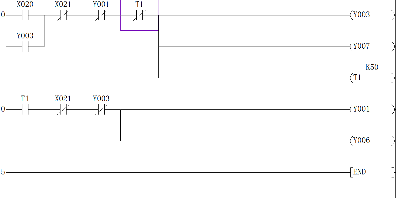

小弟初学PLC刚用三菱的学习软件对于一个程序实在是无法编出就只好向大侠求助了。其具体问题看附件。谢谢大侠们

就是一个开机提前5秒报警,防止设备上有人检修出安全事故,绿灯指示正常运行。这个程序还上贴求援啊?用M8013做闪烁。

不知道对不对

T1在并联一个Y1就好了

y003y007一闪就断开吗?T1在并联一个Y1也不一定对,我们也不知道他的工作要求是么样子的T1在并联一个Y1就好了那上面对不对说不清楚了

如果要闪的话就再加一个M8012一秒脉冲

这是我自己根据你的要求编写的程序,希望可以帮到你!!
