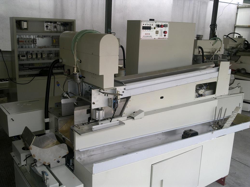

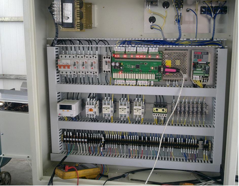

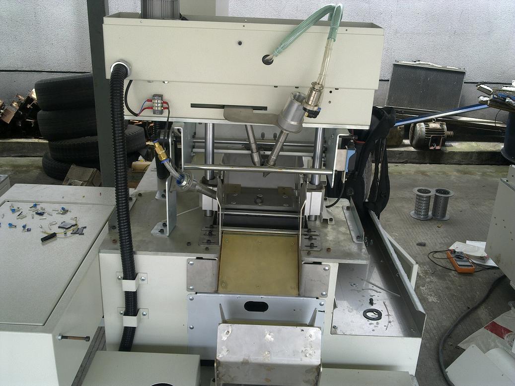

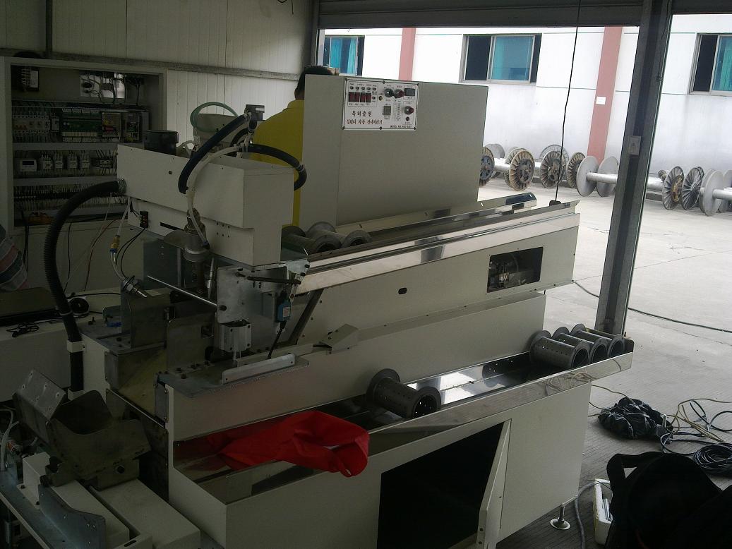

在纺织厂使用完毕的纱锭上一般都有一些废纱,这时需要对纱锭吹高温气体,将纱切断
原装机器从韩国进口,使用LG-K80S PLC,这次机械厂仿制了一些机器,PLC采用山寨版 Fx1N-60MR。

我是无锡的,这个纺织厂在吴江横扇镇,机械也是他们自己制造使用。
前段时间去帮忙调试设备。
