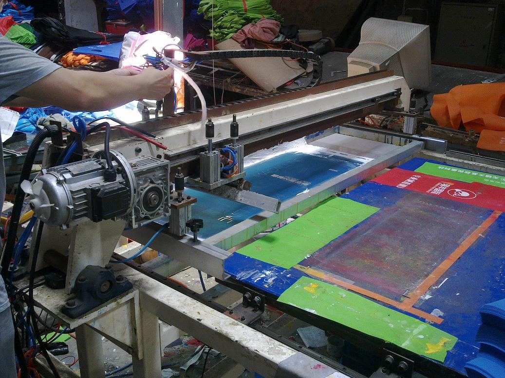

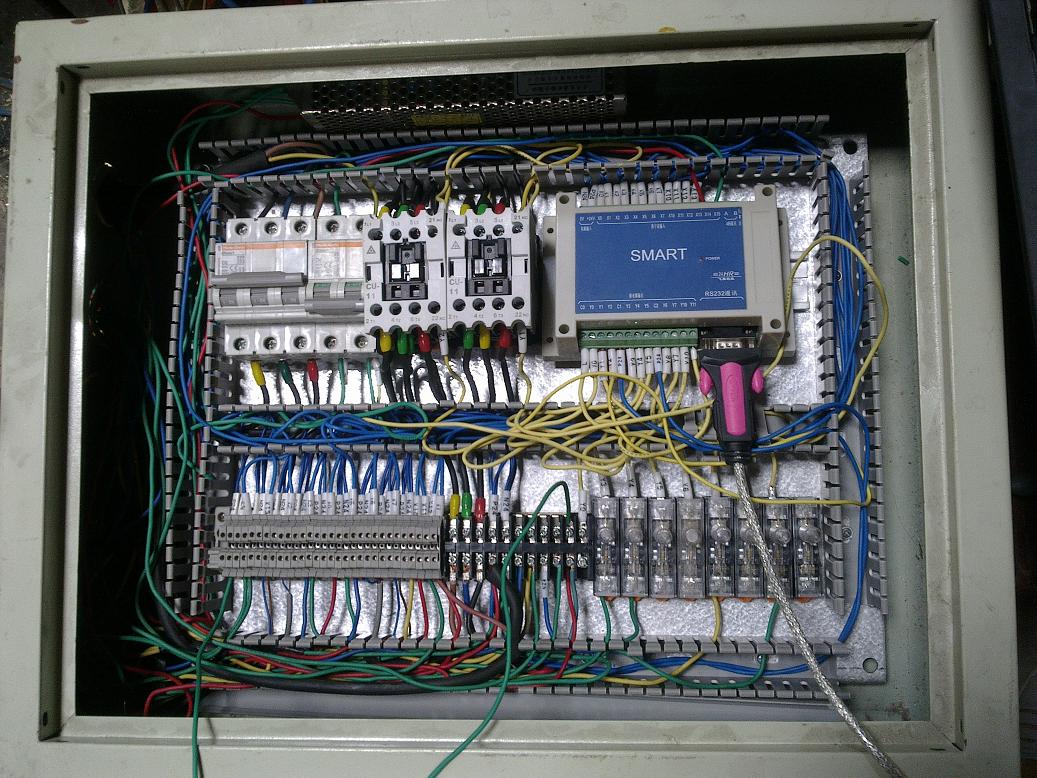

这次改造的丝网印刷机是专门对无纺布印字,原机采用继电器控制柜,这次用24点PLC替代
改造目的:
1.简化接线
2.增加保护,机械动作间增加延时
图片如下
