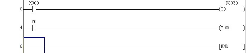

6.外围模拟电位器问题
FX0N 外围有一个模拟电位器,对应电位器地址为D8013,起数值随电位器的调整在0~255之间变化。
FX1N/FX1S外围有两个模拟电位器,对应电位器地址为D8030/D8031,起数值随电位器的调整在0~255之间变化。
FX2N外围无模拟电位器。
外围电位器可以通过扩展板扩展。
外围电位器应用,譬如定时时间可调的定时器等,如需要定时时间为2--8S,那么需要如下转化
LD  M8000
MUL  D8030  K60      D0                          D0的数值为0-----255*60
DIV    D0         K255    D1                          D1的数值为0-----60
ADD  D1         K20      D2                          D2的数值为20----80,对应T的定时时间2----8S
然后再需要用的T后的参数为D2即可
