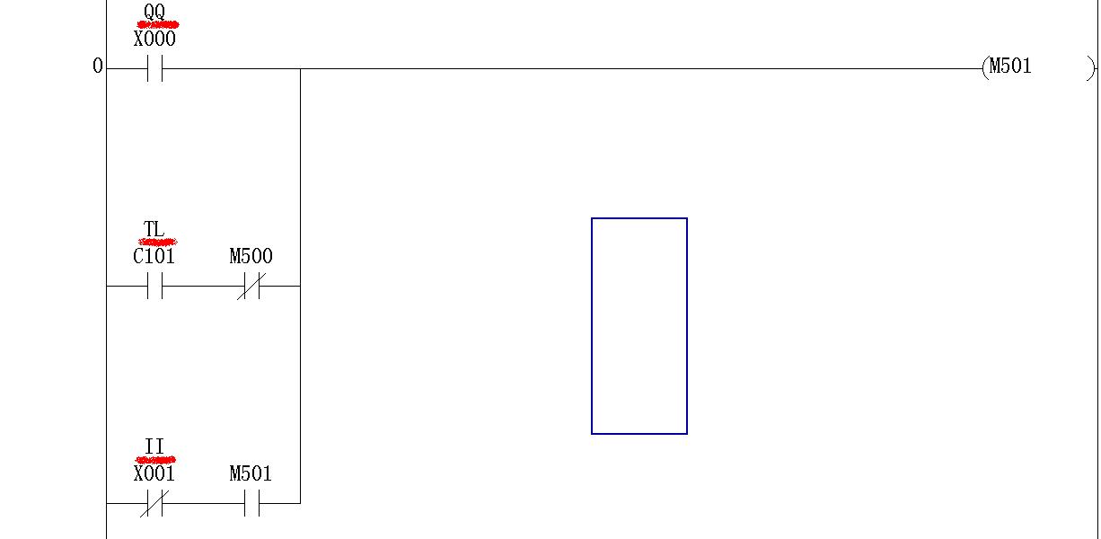

图上这些打了红色记号的指令是怎么输入上去的,请大家帮忙解释一下,谢谢!

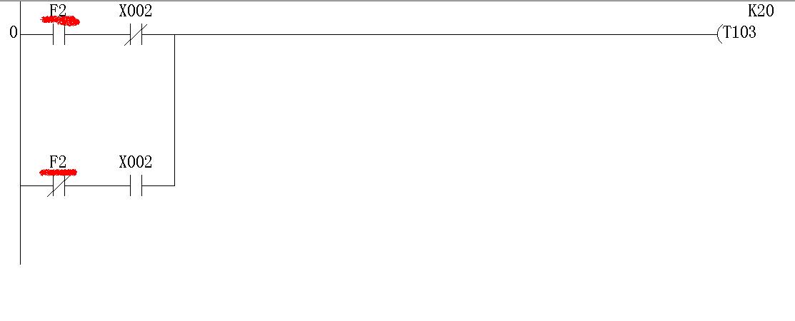

还有下面这图上的“F2”是什么意思?谢谢大家!

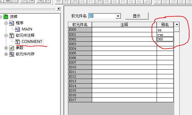

在软元件注释里面把软元件的别名那项填上你想要的名称,
再把菜单栏-显示那项的下拉菜单中的别名显示打上勾就行啦
至于是只显示别名还是连软元件名一同显示,可以到
显示--别名显示形式那项去设置

楼主,F2是Q系列里面的报警器软元件

这些应该是注释吧

谢谢大家,学习了。
