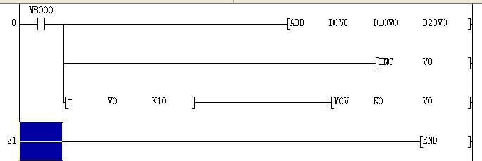

可以用间接寻址,

能说的再明白点吗?比如说用什么指令,我还在学习中,请赐教

使用寻址寄存器啊,如图

非常感谢,我先试试,我得把意思弄明白以后才能用的上,呵呵 ,

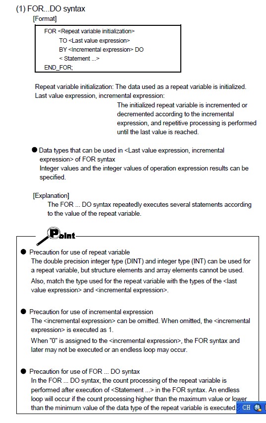

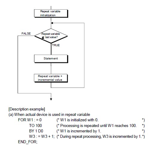

这个6楼的是一种方法,貌似用FOR指令会更为合理一点
这种做法是一周期一累加,而FOR指令是一周期就全加完了

9楼  发表于: 2011-06-29 11:36

用ST语言建立Function Block,也许更容易
