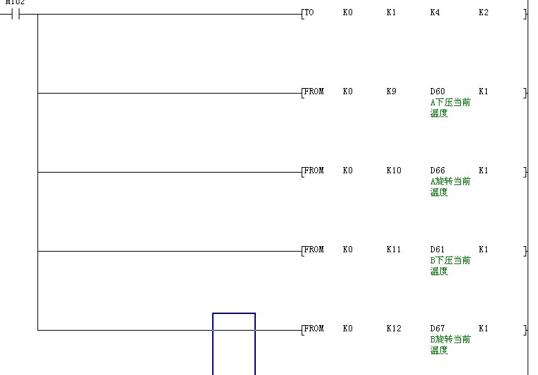

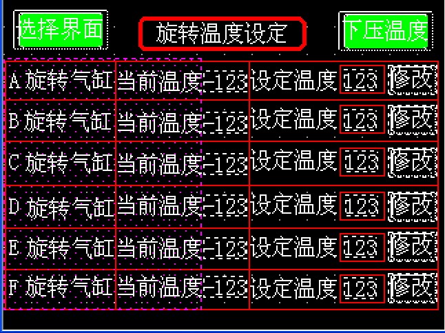

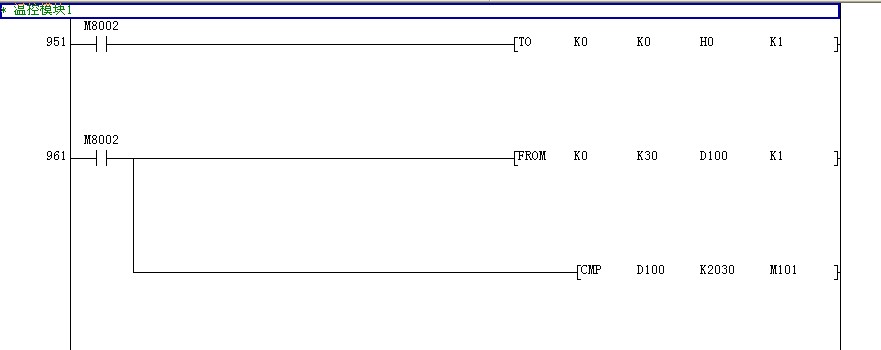

我用过
我截图给你看看
涉及到商业机密 我的原程序不能发给你 如果不懂的可以问我
我用过好几个了
