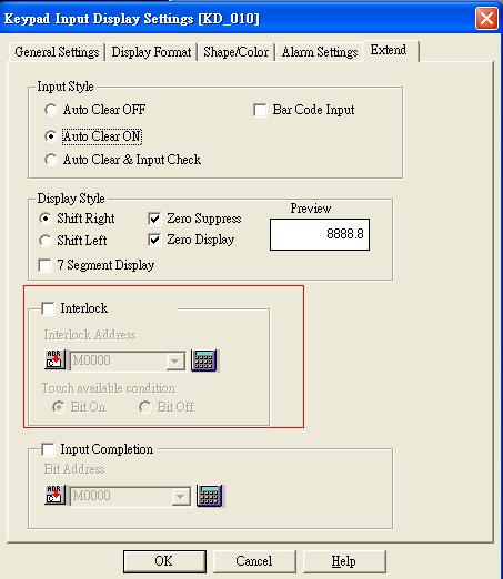

前段时间看到的机器,通过PLC的一个输入点(是一个钥匙开关),控制屏幕上参数修改允许和修改禁止(这个参数是温度)钥匙旋到禁止上,你点屏上的设定温度数据框时,没反应,这时数据框只会显示你最后一次设定的温度,当钥匙旋到允许上,你点屏上的设定温度数据框,就可以弹出数字键盘进行修改设定了。设定完成,数据框内显示你最新设置的温度…求解答,GPIII软件里这个功能在那?

樓主看看附圖或許有些幫助
下载积分:+5(月泽) 感谢版主热心指点!

方法很多,用KD本身有个互锁位地址;用k-tag也有个输入触发地址,可以通过控制触发条件来控制输入激活和弹窗激活;另外还可以结合脚本来做

最简单的就是互锁功能。
