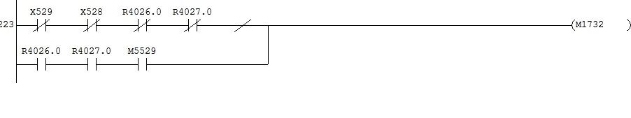

三菱程序上的符号,求解释
jongwon1986
查看jongwon1986的
发表于: 2011-06-23 23:35
常闭触点后面的符号。知道是取反指令。不过具体就不太清楚
求解释

就是当X529,X528。R4026.0 ,R4027.0这4个触点接通时M1732断开,X529,X528。R4026.0 ,R4027.0都断开时M1732是接通状态,用仿真一试就知道了。

对前面所做的运算所得结果取反

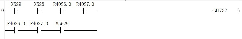

相当于下图

是前面逻辑运算的结果取反

将前面所有的逻辑运算结果取反后驱动输出

对前面所做的运算所得结果取反

发表于: 2011-06-26 09:18
呵呵,建议某些人不要误人子弟,先自己搞清楚了再答复楼主。
自动化专业设计 ——设计不一样的人生
忆江南
工业自动化专业设计
198 个
296 点
531 分
在线时间: 77(小时)
2011-06-02
2025-02-28
查看忆江南的
发表于: 2011-06-26 09:25
1楼、5楼说法其实都有误。其实就跟SIEMENS的NOT指令是一样的!
