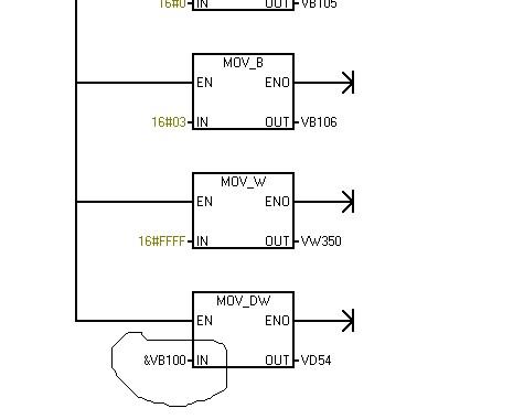

这个VB100前面为什么有这样一个符号,我看到有些程序都有这个符号,这个符号是起到什么作用,我怎么打出的这个符号?

因该是相与的意思吧

版主今天休息啊,是不是不带符号的十进制呀?

不知道,代表了什么含义,但是程序很多地方有看到,好像通信程序里经常用到,请大家赐教

是数据传送指令,是将VB100的内容传送到VD54

此为200的间接寻址,加上“&”代表建立一个指针,对其后面跟着的存储器而言,是对该存储器的地址进行操作,而不是该存储器的值。
MOVD &VB100 VD54 即将VB100的地址放入VD54中,而不是将vb100内的值存到VD54中去。
要想使用VB100的值,除了直接使用VB100(如 MOVB VB100 VB1000)外,还可以用【*VD54】(如MOVB *VD54 VB1000)。
