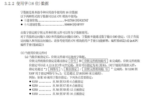

本人刚接触三菱PLC,请教师傅
MOV K1 K2M0 是什么意思?不胜感激

数据传送指令,把十进制数1传送到位组合元件K2M0中,传送后的M7~M0结果为00000001

意思是把00000001传送到M7、M6、M5、M4、M3、M2、M1、M0中,这时M0为ON,M1-M7为OFF。
