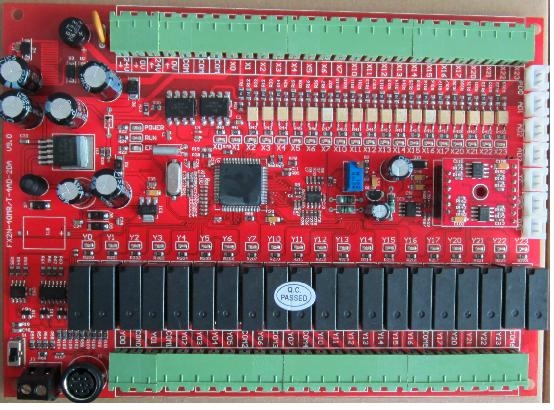

型号:FX1S-30MT-001 控制步进电机发现问题如下:1.通讯不稳定 2.高速脉冲输出不稳定
具体问题如下:使用半年后Y0输出指示灯亮,电机有时转动有时不转动,用万用表测量发现Y0这个点有时有电压输出,有时候没有,触摸屏显示脉冲正在输出。
最后无奈的重新写程序,更换信捷的PLC问题得到解决
建议群友勿使用山寨的三菱PLC做脉冲输出还是使用正版的PLC。
注:PLC是深圳三凌机电有限公司生产的
欢迎各位有使用经验的朋友回帖。
