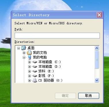

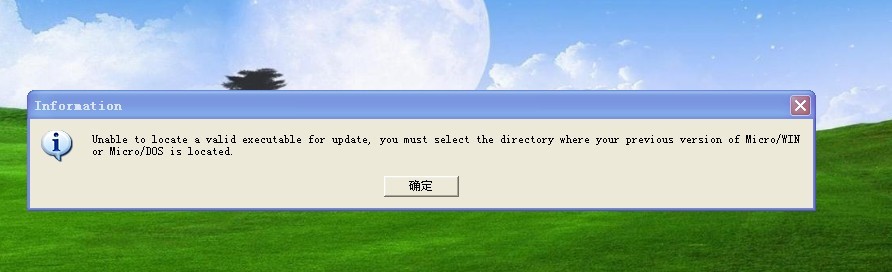

我在安装STEP_7.-.MicroWIN_V4_0_8_06_Service_Pack\MicroWIN  时遇到安排不到

SP包,升级包,在安装有原先软件的基础上进行升级使用。
SR包,含升级文档的安装包,无需原先软件的安装。
去网络上找直接安装补丁,先运行,然后安装该补丁包,后遗症就是当SP9出现时,或许你需要重新安装你的操作系统才能安装,同时你要祈祷软件不要出问题,否则你连卸载都卸载不掉。

    这个或许对你有用,安装时注册就行了
    附件: MicroWIN 4.0 SP4-SP8升级包程序直接安装.rar (1 K) 下载次数:381

    引用第1楼cvlsam于2011-06-19 07:00发表的  :
    这个不是问题 我之前装过可以升级

    那可能就是你没有卸载完造成的
