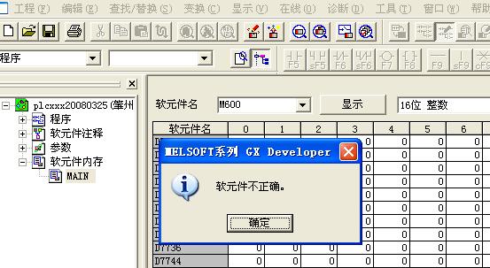

FX2N的PLC
问题一:如何在编程时批量的把位元件状态写到PLC里面,如我的程序M600、M601......等需要强制置位,手动的话量太大!
问题二:如何上载程序,批量读取位元件的状态,然后如何保存到电脑里。
谢谢
首先要谢谢热心的cvlsam ,只是我不能将D改为M啊,显示错误如下图
怎么样才能调出这个界面???

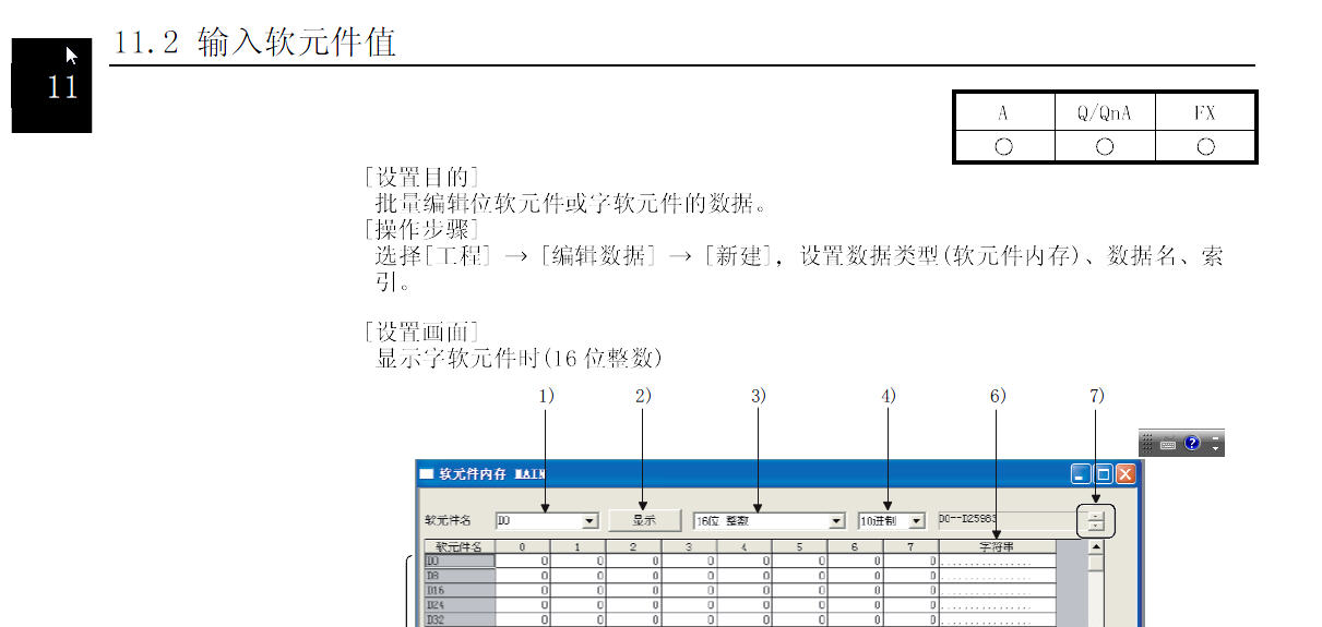

翻开你的GX Developer V8的操作手册:
翻到11.2章节。
