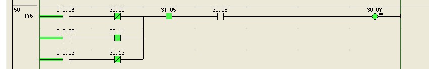

仿真模式下前面没有接通输出线圈颜色有变请大家看看是怎么回事

输出线圈30.07不应该有电啊

你啊,好像你强制了,你右击然后取消强制

你看到你输出那个上面是不是有个像锁一样的符号,应该是你强制了

多谢!原来是强制了

强制了输出

强制了输出

被强制了

输出被强制。

有强制on,取消强制即可。
